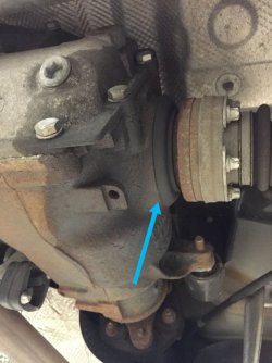

Hallo Liebe Z4 gemeinde. Bei meinem neuen gebrauchten, habe ich ölverlust am differential zur linken antriebswelle. Habe heute mal drunter geschaut, da wo der Staubschutzring am Differential ist, ist ein kleiner spat ca. 1-2mm wo die welle zu sehen ist.Genau da kommt das öl tropfenweise raus.
Nun meine fragen.
Ist auf der Seite der spalt normal?
Was könnte da defekt sein?
Vielen dank schonmal für eure hilfe. Bin echt ratlos.
Dass bild wurde kopiert. Habe die stelle kopiert wo der spalt ist und öl rauskommt.

Da wird der Wellendichtring hin sein. Bleibt Dir wohl nichts übrig als den zu erneuern. :(
Richtig, der WDR ist hinüber. Spalt ist normal, bzw nicht schlimm.
Was du vorher versuchen kannst, kauf dir ein Öl Additiv für Ölverlust und mach das rein. Das lässt die Dichtungen etwas aufquellen und reicht bei solchen Undichtigkeiten am Diff meistens schon. Wenn es natürlich schon tropft, dann WDR erneuern.
