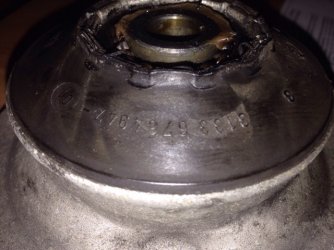

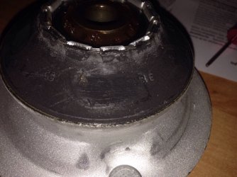

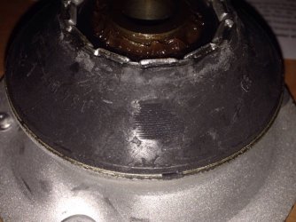

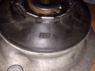

Hier ein Foto von meinem alten Domlager

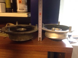

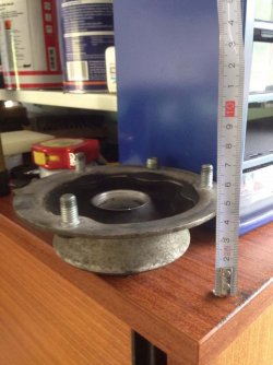

So heute ist das neue Lemförder Domlager gekommen.
Es hat ziemlich genau eine höhe von 50mm und dürfte somit vermutlich gleich hoch sein, wie das originale alte im neuzustand auch...
Schade... Dann heißt es wohl abwarten und hoffen das sich das B12 noch setzt... :)
Links ist das alte (ca. 45mm) rechts das neue (ca. 50mm)
