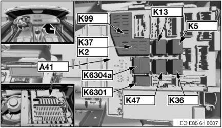

Im WDS (vgl. Post #8 von PioZZZ) kann man eine vollständige Funktionsbeschreibung einschließlich Messvorschrift für ggf. fehlerhafte Stromaufnahme an der Relaisspule finden. Daraus ergibt sich insbesondere, dass die Pumpe tatsächlich über ein Relais geschaltet wird, das auf den Namen K5 hört. Man findet es nicht im Motorraum links, sondern hinter dem Handschuhfach rechts, wo halt die meisten Relais sind. Zum Finden gibt es ein nettes zusammengesetztes Bildchen, das ich hier mal hereinstelle:
Danke für die Info:ELIAS u. Co.
Werde morgen zu BMW fahren, und den Schaltplan vorlegen (Relais K5 ).
Mir scheint das die nicht sehr Intressiert sind den Schaltplan für den Wagen durchzuschauen.
Es kommt wohl auch dadurch, das der Vorbesitzer des Wagens die Bie-xennon nachträglich eingebaut hat.
Nun läuft der Wagen halt als Bastel.....,weil einiges an der Elektrik gemacht wurde.
