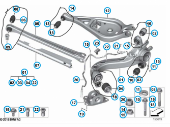

->Es gibt ja soweit ich informiert bin 5 verschiedene Lager hinten (Bild zu entnehmen) insgesamt 10 Stück. Sollte man die alle mitwechseln, bzw. ist das überhaupt möglich. Welche wären Empfehlenswert zu wechseln?
