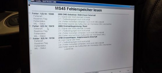

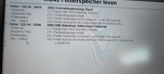

hier meine Info zum aktuellen Stand. Ich habe den Wagen ca. 15 Minuten warmgefahren und dann INPA gestartet, um die Laufruhe zu überprüfen. Im Stand fing er dann schon an, Aussetzer zu haben, und dabei verlor INPA direkt die Verbindung zum Steuergerät. Nach weiteren 2 Minuten wurde es so schlimm, dass der Wagen im Stand ausging. Im Fehlerspeicher stand:
Fehler 10418 28B2 Drehzahlbegrenzung: Reset
Fehler 10345 2869 DME-Selbsttest: RAM-Check fehlerhaft
Daraufhin habe ich Kontakt zur Firma Endera Digitaltechnik aufgenommen. (Die reparieren die Steuergeräte von den Autodoktoren.)

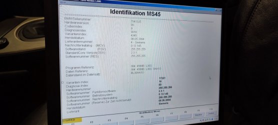

Jetzt kam das Steuergerät zurück mit dem Hinweis, dass es eventuell neu programmiert werden muss.

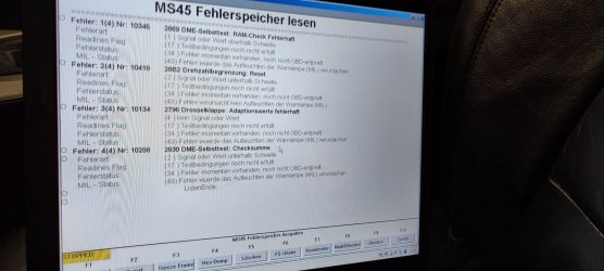

Ich habe es angeschlossen, und der Wagen sägt im Standgas. Hier sind ein paar Bilder aus INPA vom Steuergerät.
Kann jemand hier das Steuergerät über INPA neu programmieren?
