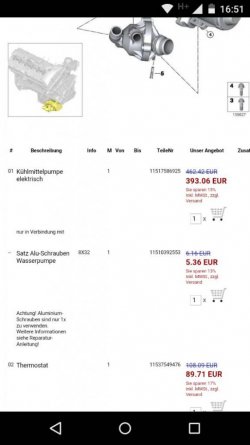

Hi Leute. Also mein Zetti hat 81004 km runter. Also ungefähr wie bei nomade. Bin bei BMW Service gewesen. Preise würden sich auch auf ca. 700 € belaufen mit neuem Thermostat zusätzlich.
Schaut mal...hier ! Pumpe UND Thermostat für etwa 320 Euro !
http://www.ebay.de/itm/Wasserpumpe-BMW-elektrisch-inkl-Thermostat-und-Schrauben-PIERBURG-BEHR-/111681173522?pt=LH_DefaultDomain_77&fits=Make:BMW&hash=item1a00b77812

Doppelpost....jetzt zitiere ich mich ja schon selbst ! Ich denke, der Wechsel ist für einen halbwegs begabten Hobbyschrauber kein Problem...wieder ne Menge Geld gespart im Vergleich zu den 700 Euro beim Freundlichen. Das U-förmige Rohr im Video würde ich auch wechseln, der Schrauber im Video benutzt auch silikonbasiertes Gleitmittel für die O-Ringe und die Anschlußstücke und Gummischläuche. Das Kühlmittel würde ich erneuern ( Gysantin G48 / demineralisiertes Wasser im Verhältnis 1:1 ist perfekt, ergibt minus 37 Grad Frostschutz).
