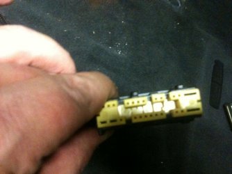

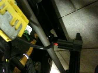

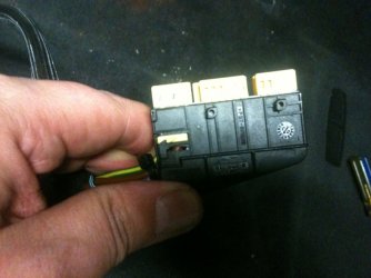

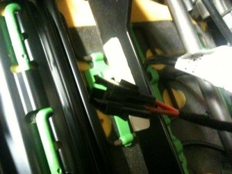

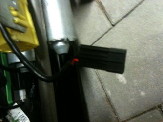

So, die Sitze habe ich abgeholt, den alten Sitz raus... und jetzt hab isch ein dickes Problem!!!!
Meine alten Sitze sind mechanisch, die neuen elektrisch verstellbar.
Problem ist jetzt das ich 4 kleine Stecker vom neuen Sitz über habe, die ich nirgendwo anstecken kann.
Den Teppich habe ich bereits schon angehoben ob da vielleicht die passenden Stecker versteckt sind... nichts...
Was mache ich jetzt ???? kann es sein das ich doch keinen Anschluss für die Verstellfunktion habe?? das wäre wirklich Saublöööd :-(
Anbei mal die Fotos von den Steckern:
(der breite gelbe Stecker ist identisch und passt)
AW: Z4 E85 Anleitung Sportsitze ausbauen?
@rapidozzzz:
Vielen Dank für den Link!! :t
Hätte ich den mal vorher gelesen...
Mir ging aber gleich nach meinem Panik Post selbst ein Lichtlein auf :d
:g :g :g...bin manchmal schon etwas sehr blind... trotz Brille :d
Vor lauter Panik, hab ich übersehen das dass mit den losen Steckern ganz einfach ist...
Manchmal sollte man erst gründlich schauen, überlegen und dann einen Panik-Post schreiben...:d
