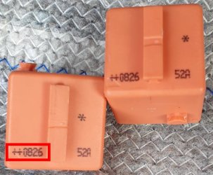

Heute habe ich beide Relaistypen miteinander verglichen:
  • E85 - Widerstand 68 Ohm, violett
  • E89 - Widerstand 56 Ohm lachsrot
Von allen Seiten baugleich, kein Unterschied erkennbar. Lediglich die Gehäusefarben unterscheiden sich sowie der verbaute Widerstand.
20220313_133924_cpr.jpg20220313_133910_cpr.jpg20220313_133857_cpr.jpg20220313_133839_cpr.jpg
Wichtig:
Die violetten Relais können NICHT durch lachsfarbene Relais ersetzt werden.
Interessant:
Aus einem E85 Relais läßt sich durch externe Beschaltung mit einem Widerstand ein E89 Relais zaubern. :D

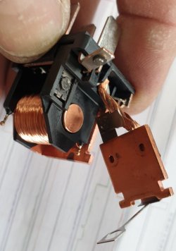

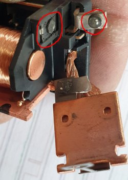

Da hier ja immer wieder mal der "Verdacht" geäußert wird, daß der Relais-Verschleiß nur beim E89 kritisch sei, nachfolgend Bilder der Relais eines 1er Cabrios E88 mit Stoff-Verdeck:
Relais von 2008
Verschleiß der Kontakte in 2022
Auch hier sehe ich ein absolutes Risiko, daß diese Kontakte verschweißen und den Motor in den zerstörenden Dauerbetrieb schalten können.

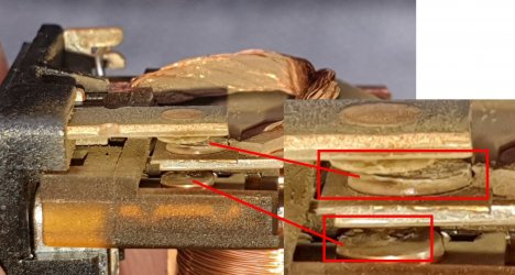

Nun bin ich durch Zufall tatsächlich auf so einen Satz Relais gestoßen, der bereits frühzeitig und damit im vorderen Bereich der Gaußschen Glockenkurve seinen Exitus erfahren hat.
Ergebniss:
  • Kontakt durch Funkenschlag im E89 verschmolzen, wurde erst von mir wieder aufgebrochen
  • Ausfall der Dachfunktion
  • Zum Glück wurde die Pumpe nicht zerstört
  • Relais wurden Ende 2019/Anfang 2020 erneuert (also vor erst 2 Jahren)!
  • Laserdatum 19KW48
Gerne höre ich von weiteren Widersprüchen gegen frühzeitigen bzw. zyklischen Tausch der Relais an den Hydraulikpumpen.
Aber - das statistische Risiko fährt immer mit. :D
