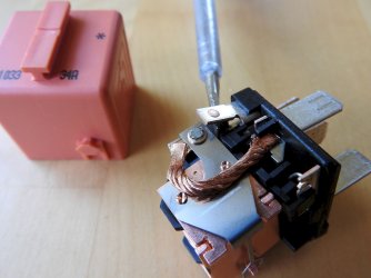

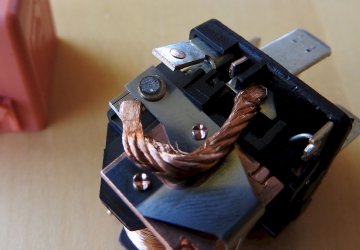

...wobei ich nicht genau weiß, was mit aufgebogenen Kontakten gemeint ist.
Beispiele:
Dieser innere, verdeckte Kontakt ist der kritische.
Bei Deinen nur 10.000 Km dürfte die Anzahl Dachbetätigungen sowie der damit einhergehende Verschleiss der Relaiskontakte gering gewesen sein.
1568311831271-png.396730
_mg_0717-jpg.400625
... und weitere zwei des Relais, wo ich die Kontakte aufgebogen habe (wenn es so gemeint war, nun aber noch etwas weiter gebogen...) Das zweite Relais ist nun so wie ausgebaut, falls ich da also auch den Eisenbieger machen soll, bitte Nachricht.

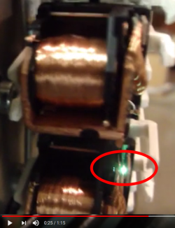

Korrekt, nur die Anzahl zählt. Bei jedem Schaltvorgang gibt es einen Abschaltfunken, durch den Material abgetragen wird.
Sehr schön in @germinator's Video zu sehen:
Funken: ab 0:14 min oben, ab 0:24 unten, ab 0:34 unten, ab 0:40 unten, ab 0:53 unten, ab 1:00 oben, ab 1:10 oben
Durch die Funken entstehen die schwarzen Löcher im Kontakt. Dadurch widerum verringert sich die Auflagefläche und die Stromdiche [Ampere/mm²] steigt. Eine zu hohe Stromdichte kann zu einem Verschweissen der Kontakte führen und die Pumpe kann nicht mehr abgeschaltet werden. Exitus.

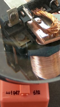

Hi, gestern Familientreffen mit 3x E89. Ich habe bei allen Die Dachrelais getauscht. Heute habe ich mir mal die Mühe gemacht, jeweils eins davon zu öffnen und mir die Kontakte genauer anzusehen. Bei allen unterschiedlicher Kontaktabbrand.
War sicher nicht zu früh.
Sehr schön anhand des 2. Bildes erkennbar, wie sich die ursprünglich blitzblanke Kontktfläche von der Mitte her beginnend abnutzt und "verbrennt".

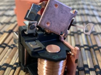

Hier mal meine Relais aus KW33/2010:
Aus meiner Sicht noch kein akuter Fall, aber ganz sicher auch kein verkehrter Zeitpunkt, die Relais jetzt zu wechseln.
Da zeigt sich doch, dass die 10 Jahre Einsatz schon grenzwertig sind.
Muß aber nicht sein.
