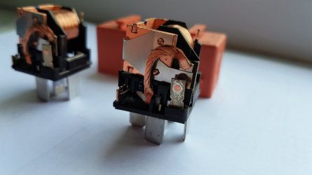

Genau, es gibt mehrere Fehlerbilder! Der Tenor zum wechseln der Relais ist ja nun schon ein paar Jahre hier, mit der defekten Pumpe zeigt sich nun ein äußerst wichtiger Grund mehr da ein Wechselintervall einzuhalten. Ich wollte die Bilder nur nochmal hier rein packen, damit man einen zusätzlichen Eindruck von defekten Relais bekommt. Diese waren definitiv hinüber, seit 2 Jahren keine Probleme mehr mit dem Dach gehabt (toi toi toi!).

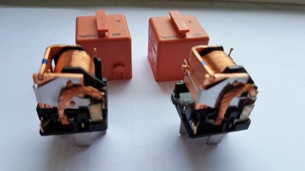

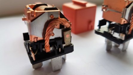

So, ich habe meine alten Relais nun auch einmal geöffnet und bin nun ein wenig verwirrt (oder habe hier nicht alle Beiträge genau verfolgt).
Ich habe die Relais einmal mit denen von TomZZZZ verlinkten Beitrag verglichen:
- Wieso steht dort auf einem Relais 13A, auf dem anderen 63A. Bei mir steht auf beiden 63A?
- Meine alten Relais sehen irgendwie ein wenig anders aus, oder?20180808_124733.jpg 20180808_124749.jpg 20180808_124804.jpg
Alles ganz normal :roflmao:
Das Herstellungsdatum steht links: 0920 = KW20/2009
Die Wechsel-Kontakte sind im ersten Bild rechts unten. Den vorderen Kontakt und die bewegliche Zunge siehst Du sofort, der hintere Kontakt ist durch die bewegliche Zunge verdeckt.
Rechts die Kontakte, oben links die Platte wird durch die Magnetspule angezogen und wieder losgelassen. Die kannst Du auch mit den Fingern bewegen.

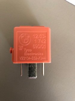

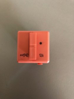

Habe meine heute auch bei BMW abgeholt. Die Beschriftung ist hier noch anders :confused: ich vermute 42. Woche 2017 aber warum hier 12A?
Ich vermute mal, daß diese Markierungen (12A etc) einen Hinweis auf den Lieferanten oder die Fertigungsstätte enthalten. Sind für unser Anliegen irrelevant.
KW 42/2017 ist korrekt.
