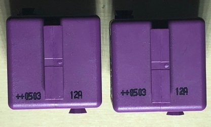

Wurden die schon mal getauscht? Datum steht gelasert links auf dem Gehäuse!
Das Alter der Relais (Produktionsdatum) 1742 = Woche 42/2017

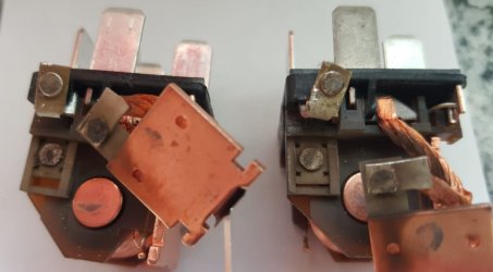

Nun war es soweit, Relais aus einem Z4(E89) Bj. 2009, ca.115 TKm.
Zum Vergleich auf der linken Seite Bilder von einem neuen Relais, rechts die aus dem o.g. Fahrzeug, das nach einem Wasserschaden ein nicht mehr funktionierendes Dach hatte.
Relais 1:

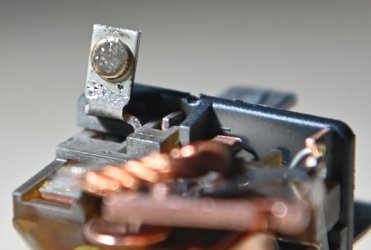

Links seht Ihr die neuen Kontakte. Das sind Kupferkerne (evtl. mit Edelmetall beschichtet), die auf das Trägerblech genietet werden. Rechts seht Ihr - nix, na gut, fast nix mehr. Unter der Staubschicht ist der ursprüngliche Kern erkennbar. Der Staub entsteht durch den Materialabtrag beim Funkenschlag, wenn der Pumpenmotor abgeschaltet wird.
In diesem Falle sieht es nach 10 Jahren nicht so schön aus, aber das Relais funktioniert tatsächlich noch. Trotzdem: weg damit!

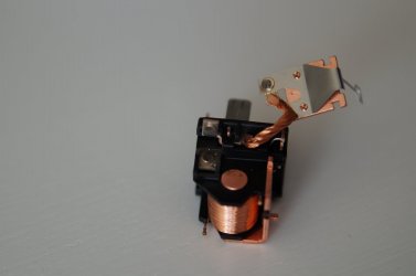

Relais 2:
Das sieht schon aus der Ferne etwas mitgenommener aus. Hier sind deutliche Rostspuren wie auch Grünspan zu erkennen, das ist durch Feuchtigkeit oxidierter Kupfer.

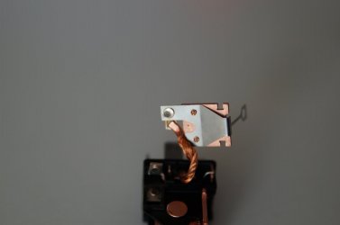

Die Kontakte von Relais 2 im direkten Vergleich Neu (links) zu alt (rechts):
Nachfolgend diese "Kontakte" in ihrer ganzen Pracht:
Dort ist praktisch kein Kontaktmaterial mehr übrig. Durch diese Mondlandschaft respektive diesen Dreckshaufen soll ein Strom von 20-40 Ampère fließen! Unmöglich.

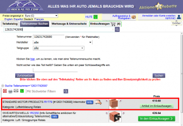

Ich würde bei solch einem nicht unwichtigen Bauteil auch eher beim Original bleiben. Was nutzt es, hier ein paar Euro einzusparen, wenn eventuell die Qualität nicht stimmt 😳!?
Da gebe ich Dir absolut recht.
Und doch reizt es mich, mir so ein Teil zu bestellen und gleich zwecks näherer Untersuchung und Vergleich zum "Original" zu zerlegen. :D

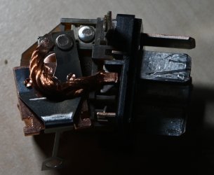

Heute mal die Relais von Nils @Reason555 analysiert.
Beide Relais sind in etwa gleichmäßig durch starken Abbrand geschädigt. Interessant ist, das beide Kontakte der Relais (Öffner und Schließer) ähnlich stark verschlissen sind. Zetti ist von 05/2009 mit ca. 3X tkm, Relais 18/19KW 2009.
Grüße Jürgen

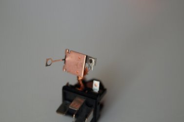

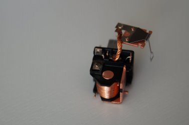

Nachdem ich diesen Thread gelesen habe und die Vermutung hatte, dass meine Relais noch nie gewechselt wurden, wollte ich lieber mal auf Nummer sicher gehen bevor es noch zu einem Ausfall kommt.
Habe gestern mit @germinator an meinem Wagen von 2009 die Relais getauscht und auch wenn ich bislang keine Probleme hatte, war es die richtige Entscheidung. Die alten Relais haben schon schwarz angelaufene Stellen und würden wohl früher oder später den Geist aufgeben.
Danke, Jürgen!

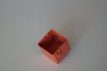

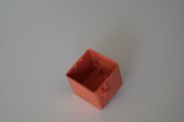

Hier noch ein Beitrag zum E85
(in meinem Fall: M54B22 Baujahr 02/2005; 377.000 km gelaufen im Winter wie Sommer)

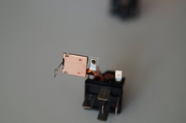

Anlässlich einiger notwendiger Reparaturen an der Bremsanlage habe ich während meines Urlaubs auch mal die beiden lilafarbenen originalen Relais gegen neue lachsfarbene tauschen lassen)
Die Veränderungen halten sich beim E85 offensichtlich auch nach 14 Jahren und 377 TKM in Grenzen:
Der obere feste Kontakt weist nur Spuren vom Aufbiegen auf.
Die alten Relais erschienen insgesamt innen noch sehr sauber !
Die unteren Kontakte zeigen eher diskrete Veränderungen eines umschriebenen "Abbrandes":
Folglich kann es also nicht schaden, auch beim E85 mit der geringeren Belastung des Stoffverdecks zumindest bei häufiger offener Fahrweise im "Alter" des Z4 auch mal die Relais gegen neue zu tauschen ...

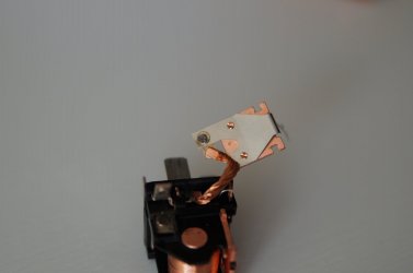

relaisalt02b-jpg.385710

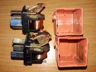

Interessant, wie beim 2. Relais durch den Abbrand tiefe Krater auf den Kontaktflächen entstehen.
Die Kontakte der lachsfarbenen Relais haben eine leicht andere Form und scheinen Kontaktflächen aus einem anderen Material zu haben. Und doch lösen sie sich viel stärker auf als die alten lilafarbenen Relais.
