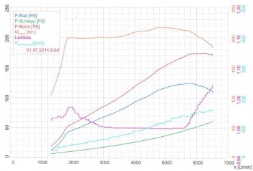

Heute hatte ich ihn am Leistungsprüfstand und dabei haben wir bemerkt, dass sich der Lamdawert im höheren Drehzahlbreich anstatt in den Bereich <1 auf bis zu 1,18 bewegt hat.
Die angehängte Grafik zeigt eine Messung der Abgaswerte un de facto fehlen hier die letzten 1000rpm. Eine andere Messung über OBD hat eben die 1,18 gezeigt.
Hat jemand von euch die Lambdawerte eines N52B25UL (Z4, 323i, 523i) unter Volllast? Ich frage mich ob es sich dabei um ein "Problem" oder gewolltes Bild handelt.

Bin gerade von der Optimierung heimgekommen, hier die Ergebnisse (Habe mich für die Softwareoptimierung inkl. Feinabstimmung entschieden)
*Werte ab Werk: 177PS bei 5800 U/min, 230Nm von 3500U/min - 5000U/min
*Eingangsmessung: 161,9PS bei 6231 U/min, 210,18 Nm bei 4093 U/min (laut Prüfstandstechnicker ist die geringere Leistung und Drehmoment eher die Regel als die Ausnahme beim N52...)
*Endmessung nach Optimierung: 187,23PS bei 6591 U/min, 228,54Nm
Wenn ich mich nicht verrechnet habe sind es +25,33 PS und +18,36 NM
Ist zwar nicht ganz die Ausgangsleistung die ich mir erwartet habe, bin mit dem Ergebnis aber wirklich zufrieden. Der Unterschied ist beim fahren eigentlich auch immer zu merken.
