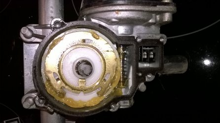

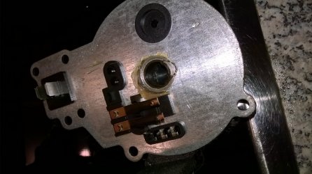

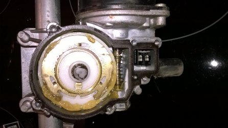

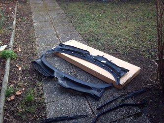

Ich habe heute den Windlauf auch endlich ersetzt und dabei die ganze Wischereinheit (Motor plus Gestänge) ausgebaut und revidiert. Zusätzlich habe ich die drei Abläufe ausgebaut und gereinigt. Der mittlere war komplett zu. Die Kruste war hart wir Beton 🙈.
Ich habe vom alten Windlauf die Clips entfernt und auf diese Seite gelegt. Dann habe ich welche auf Reserve, falls ich diesen mal für irgendetwas entfernen muss und dabei ein Clips abbrechen sollte. Und vielleicht finden diese ja auch an anderer Stelle Verwendung :rolleyes5
