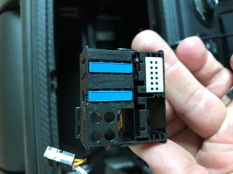

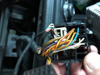

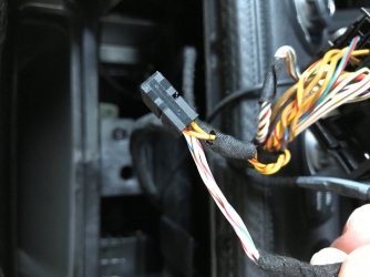

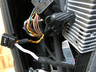

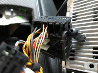

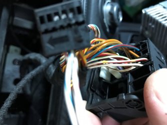

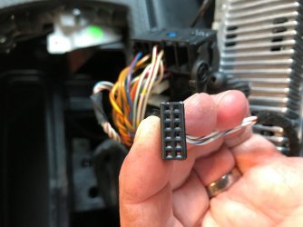

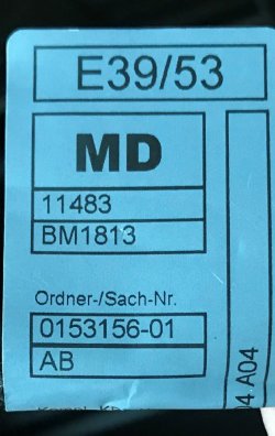

Hallo zusammen,
ein Vorgänger hat die AUX Lösung (anscheinend vom E39?) verbaut. Leider hat das nie funktioniert und zudem ist die Navi Stimme stumm.
Habe nun die Dresden Bluetooth Lösung hinten am Wechsler eingebaut, was auch super läuft.
Jemand eine Idee, ob was an dem Kabeln oder Stecker falsch ist? Würde gerne die Navi Dame wieder hören.

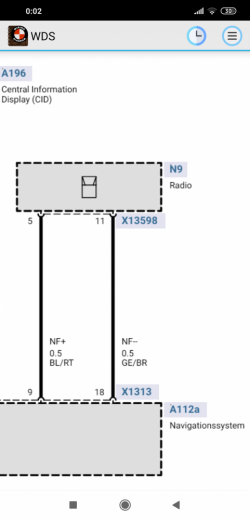

Im NewTIS kannst Du nach dem Navistecker X1313 suchen. Dann findest du heraus welcher das ist und wo der steckt. Dessen Pinne 9 u. 18 sollten mit zwei Kabeln (Blau/Rot und Gelb/Braun) mit dem Radio verbunden sein. I.d.R. ist das ein AUX Eingang. Hier wäre es der Stecker X13598 an Pins 5 u. 11.
Ich würde das versuchen nachzuverfolgen und parallel schauen wo der nachgerüstete AUX angeschlossen ist.
Gutes Gelingen.
