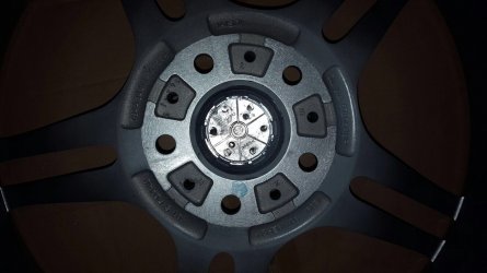

Nur eine Frage noch bevor ich das Geld überweise...ich bin mir bzgl. der Echtheit der Felgen noch nicht sicher :O_oo: müsste hier nicht eigentlich zumindest BBS oder BMW eingraviert sein?
Auf der Felge selber ist kein Performance Schriftzug zu sehen und kein M Logo vorne auf der Felge. Jedoch wurden die Felgen auch mal neu lackiert. Was denkt ihr? Ich kann sie vorher leider nicht ansehen.

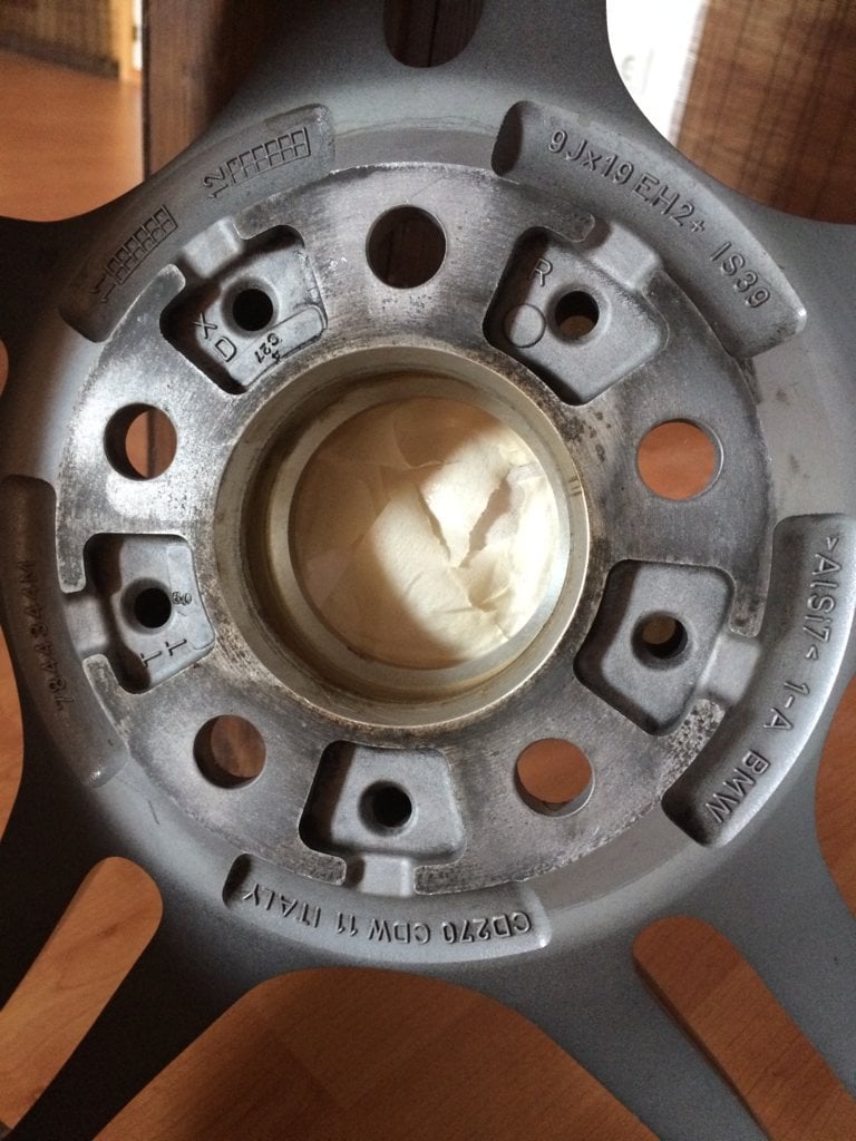

Hier mal ein Bild aus dem Internet von einer anscheinend echten 313 aus dem E90 Forum. Sieht schon etwas anders aus... aber seriös bewerten kann ich das nicht.
Danke, Marvin! Oh man :T Ich habe auch mal in mehreren Foren geschaut, es gibt wohl mehrere Ausführungen und auch unterschiedliche Eingravierungen...Felgen sehen auf dem Bild schon verdammt echt aus (mit den hochglänzenden Speichen etc.)...alle Nachbauten, die ich bisher gesehen habe, sahen auch tatsächlich danach aus. Schwierige Sache...
Also teilweise unterscheiden die sich im Gewicht. Schau da mal nach. Also bei den M437 war es durch das aufwendigere Herstellungsverfahren (Schmiedefelgen) leichter sie von gefakten zu Unterscheiden. Die waren in der Regel 1,5 leichter als die Fake Felgen. Vllt geht das bei den BBS auch?!?
Es ist eigentlich ganz einfach...wenn da nirgends BMW draufsteht ist auch nicht BMW drin...
Styling 163 CSL Felgen sind da auch gute Kandidaten dafür, oft mit orig. Teilenummer etc.... aber eben die Angabe "BMW" fehlt.
Ich lese es bei euch schon zwischen den Zeilen und Harri hat's auf den Punkt gebracht. Das ist mir zu heikel, dass ich nachher Plagiate in den Händen halte...wenn's mir nachher bei 290 eine zerreißt, war's das.

Sehen aus wie Fälschungen,die 313er wurden zu erst von BBS und später in Italien hergestellt.
Wenn ich mich nicht täusche sind das Felgen von JWL Via,und kommen aus China!
Ich hoffe du hast nicht so viel gezahlt dafür.
