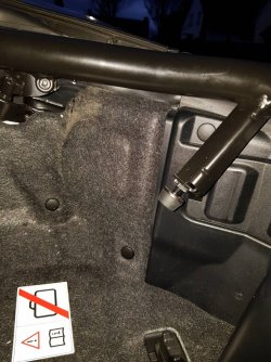

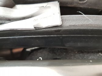

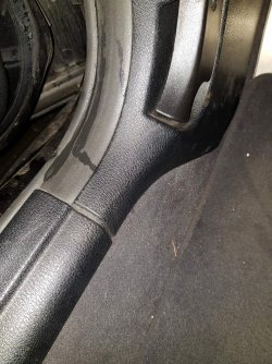

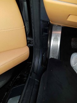

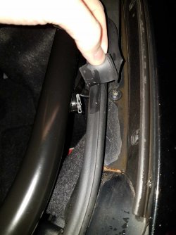

bei meinem Z4 e89 sind beide Türen und der Kofferraum undicht. Es kommen keine etlichen Liter rein, sodass Wasser auf dem Boden steht, es ist jedoch soviel, dass der Fußraum bis unter die Sitze nass ist.
BMW hat bereits die Dichtungen an der Innenseite am Auto und des Kofferraums getauscht, jedoch ohne besonderen Erfolg.
BMW sagte, dass es nicht an den Türfolien liegt, die Tür geöffnet wurde aber soweit ich weiß nicht.

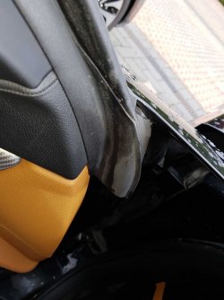

Meine Vermutung ist, dass das Wasser von oben an der "Dichtung" der Scheibenführung (Bild 4) vorbei und dann auf der Dichtung läuft. Im Kofferraum scheint das Wasser auch irgendwie auf den Dichtungen zu laufen.
Hatte jemand von euch auch schon diese Probleme oder kennt eine Lösung?
Seit August wurden wegen diverser Probleme schon die 3.Bremsleuchte, die Waschpumpen, die Junction Box und das gesamte Armaturenbrett getauscht. Daher freue ich mich, wenn diese Baustelle auch bald behoben werden und ich mich aufs Fahren konzentrieren kann. :roflmao:

Schau mal in diesen Thread. Hier wird zumindest das Wasser im Kofferraum erklärt. Du solltest unbedingt unter der Hydraulikpumpe im Kofferraum fühlen, ob der Schaumstoff nass ist. Dazu die Pumpe komplett rausheben. Dann wäre ein Pumpenschaden vorprogrammiert.
Leider weiß ich nicht, ob das Wasser vom Kofferraum in den Innenraum gelangen kann.
Die Pumpe ist trocken, das kontrolliere ich regelmäßig. :)
Vielen Dank für den Hinweis, das Wasser läuft aber nur durch die Dichtung die ich fotografiert habe. Man kann auf dem einen Bild auch die Spuren vom Wasser sehen.
Kann es vielleicht sein, dass die Klappe neu eingestellt werden muss und der Druck auf die Dichtung nicht hoch genug ist?

Bei Starkregen kann der Wasserpegel in diesem Kanal bis zur Oberkante ansteigen und dann über diese Dichtung in den Kofferraum gelangen.
Das hat aber m.W. nichts mit dem Innenraumproblem zu tun. Ebenso ist mir ein Weg zum Nachjustieren des Deckels (noch) nicht bekannt.
Die Dichtung ist aber immer nur bis zu diesem geteilten Stück nass. :/ So als würde es vom Dach runter laufen und dann irgendwo zwischen den Dichtung lang bis zum Ende und dann in den Innenraum. Da läuft jetzt nicht viel rein, daher ist das eher nebensächlich. Es läuft aber bei jedem """" durch.
Ist das Bild bekannt, dass die Dichtung an dieser Stelle naß ist?
Nochmal zu den Türen. Kann ich selber testen ob nicht doch die Türfolie defekt ist, ohne die Türverkleidung abzubauen?
