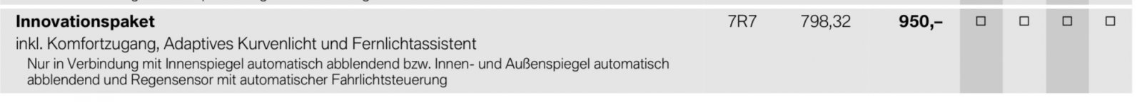

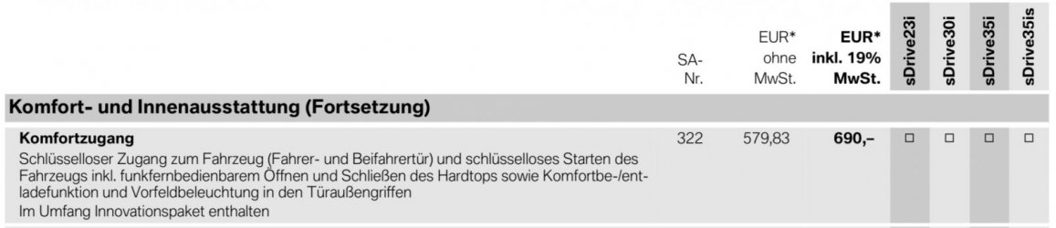

Oder mit der richtigen Ausstattung 😉.
Öffnen des Daches mit der Fernbedienung geht bei jedem E89 Z4, während man zum Schließen via Fernbedienung die Option „Komfortzugang“ benötigt.
