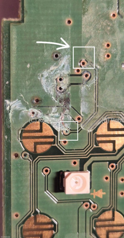

Wenn Wasser (Rege.n, Waschanlage, offenes Fenster, offenes Dach,...) in diese Einheit eindringt, fallen diese nach einiger Zeit aufgrund von fortschreitender Korrosion auf der Platine aus und sind nach bisherigem Kenntnisstand nicht reparierbar. Eingedrungenes Wasser sammelt sich zwischen der Folientastatur und der Leiterbahn, kann nicht verdunsten und zerfrisst offensichtlich Verbindungen auf der Platine.

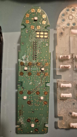

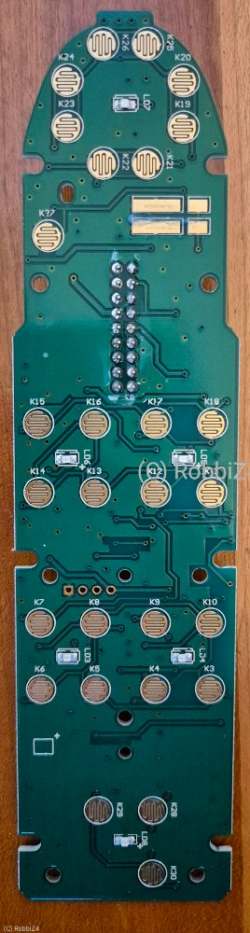

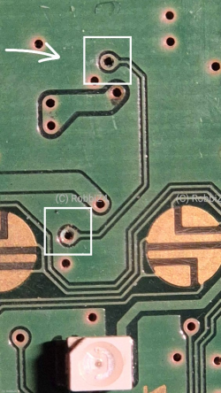

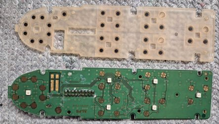

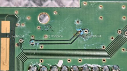

Defekte V3 NOT-LIN Platine gebraucht von eBay
Durch Reinigen der Platine konnte die Funktion leider nicht mehr hergestellt werden.

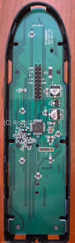

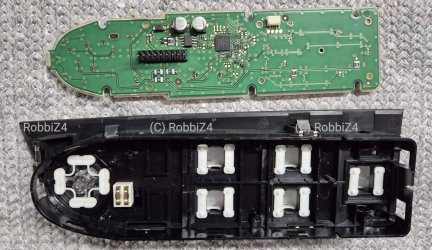

Interessanterweise hat die neu gekaufte V1 NTY LIN-Variante ein abweichendes Platinen-Layout gegenüber der originalen Alps V1 LIN-Variante. Offensichtlich eine echte Neuentwicklung und keine 1:1 Kopie:

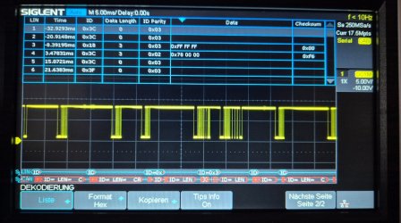

Die beiden Varianten V1 und V2 arbeiten beide über den LIN-Bus und müssten m.E. baugleich sein. Auf dem LIN-Bus wird dann je nach betätigter Taste eine Nachricht mit einer individuellen ID an das Fußraummodul bzw. an die Spiegel übertragen.

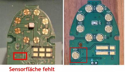

V3 Layout und V1 Layout meiner neuen NTY Platine mit Anklapp-Knopf.
