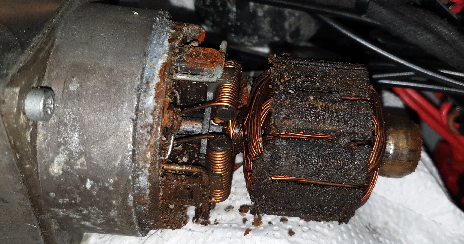

  • Und dann sehe ich noch den Wellendichtring (WDR) der Hydraulikpumpe als Schwachpunkt an, der uns vereinzelt oder gar überwiegend treffen wird.
    Auf dieses Problem hat mich Klaus Witte von TopHydraulics erstmalig hingewiesen, da dies in den Staaten offensichtlich bereits öfters auftritt.
    Dieser Wellendichtring verhindert das Austreten des Hydrauliköls von der Pumpe in den Anker des Pumpenmotors. Ich habe bisher einmal so einen Schaden gesehen, bei dem die Pumpe erneuert werden musste. Der ölverklebte Anker sieht dann so aus:

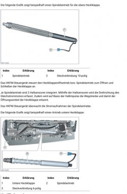

Interessante Beschreibung:
Sowas stelle ich mir für's Klappdach vor.
Hat jemand zufällig so einen Heckklappenantrieb bei seinem BMW Daily verbaut und kann etwas über das Laufgeräusch dieser Antriebe erzählen?
