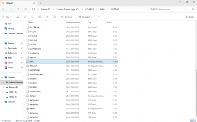

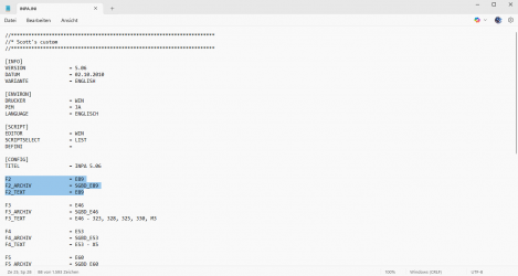

2. Nachdem ihr INPA erfolgreich installiert habt, seht ihr sofort, dass der E89 nirgendwo aufgelistet ist. Um dieses Problem zu beheben müsst ihr die INPA.INI Datei auf dem Pfad EC-APPS/INPA/CFGDAT bearbeiten. Öffnet die Datei einfach mit dem Notepad und bearbeitet die Datei wie in diesen Screenshots:
In dem markierten Bereich steht eigentlich der E39, ersetzt das wie im Screenshot.

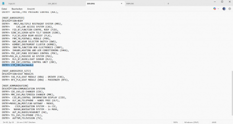

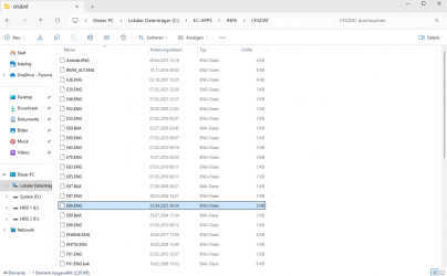

3. Das CTM ist allerdings alleine dadurch noch nicht verfügbar. Um dieses ansprechbar zu machen Bedarf es ein paar weiterer Schritte. Als nächstes müsst ihr die Datei E89.ENG auf dem Pfad EC-APPS/INPA/CFGDAT bearbeiten:
Hier müsst ihr die Zeile ENTRY= CTM_E89,Dachmodul einfügen, wie im Screenshot gezeigt. Dadurch entsteht in INPA eine neue Kategorie.

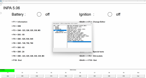

4. Die neue Kategorie in INPA seht ihr hier:
Einfach F2 drücken und dann über Body zum Dachmodul navigieren.

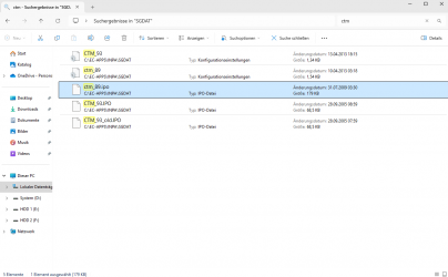

5. Das ist allerdings immer noch nicht ausreichend um den Kofferraum zu entriegeln, da INPA noch kein Zugang zu der .ipo Datei hat. Im letzten Schritt geht ihr auf den Pfad EC-APPS/INPA/SGDAT und sucht die Datei ctm_89.ipo. Diese müsst ihr kopieren und die kopierte Datei umbenennen zu ctm_E89.ipo.
Wenn ihr das alles gemacht habt, könnt ihr in INPA (sofern das Auto and den Laptop angeschlossen ist) -> Body -> Dachmodul -> Doppelklick auf das CTM zugreifen und das Verdeck und den Kofferraum per F2 und F3 entriegeln.

Dies ist das Fenster was sich öffnet, wenn man das Menü Dachmodul doppelklickt und mit dem Auto verbunden ist:

Das hier ist das Menü F6 Steuern. Ich weiß zwar nicht warum die Funktion F3 SCA heißt, aber wenn man diese betätigt öffnet sich die Zuziehhilfe für den Kofferraum kurzzeitig und schließt dann direkt wieder. Eine zweite Person kann in der Zeit den Kofferraum öffnen. Falls dieser blockiert sein sollte. Zumindest hoffe ich, dass es auch entriegelt wenn das Dach feststeckt. Will das nicht unbedingt testen weil mein Dach ja noch funktioniert.
Die Funktion F4 ent- bzw. verriegelt das Dach, fährt es aber nicht ganz auf. Dafür wäre eine Lösung auch noch TOP aber soweit bin ich noch nicht.

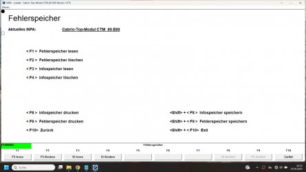

Den Fehlerspeicher kann man hier übrigens auch auslesen, hat bei mir zumindest allem Anschein nach funktioniert:
Ich denke man kommuniziert hier direkt mit dem CTM Modul zumindest steht es so da.
