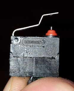

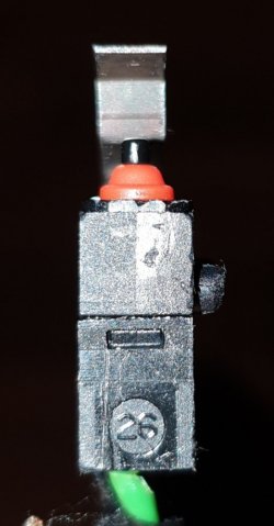

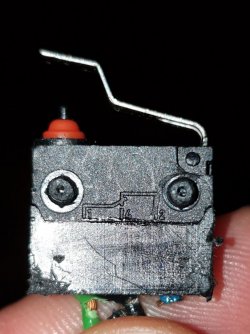

Servus, ein Bild des Microschalters und ein Bild der aufgedruckten Typenbezeichnung wäre hilfreich, ohne diese Infos wird das nix...
Gruß Hannes
Servus,merci fürs antworten.
Viel steht nicht drauf,hab mal paar Bilder gemacht

Hilft das evtl weiter

Bei dem Schalter ist das blaue Kabel direkt am Gehäuse abgerissen, wie es auf dem Foto aussieht. Das ist nicht gerade einfach zu reparieren, aber ich würde es so probieren:
Ein Stück Draht von einem Bauteil wie einem Widerstand oder einer Diode abschneiden und in die Reste der Litzenseele im blauen Kabel stecken, ggf. vorher den Draht spitz zuschleifen. Mit dünnem SN60 Elektroniklot (0,5-1mm) mit Flussmittelseele - und ja, bleihaltrig! - löten, bis das Zinn fließt.
Da kann dann wieder das Kabel dran. Zum Schluss das Ganze mit Heißkleber oder etwas Silikon einhüllen als mechanischer Schutz, soweit da Platz ist.
Alternativ - aber sicher nicht weniger fummmelig - einen Mikroschalter mit normalen Lötanschlüssen besorgen (es gibt nur ein paar gängige Größen) und den Betätigungshebel umbauen von dem alten Teil (die haben ein "Norm-Interface", die Hersteller machen das genauso, also ein paar Basisteile + jede Menge kundenspezifische Betätigungselemente).
Und noch eine Idee: Das Unterteil mit den Kabelausgängen sieht geclipst aus. Ggf. lässt es sich abclipsen und die Kabel neu anbringen.
Das wäre auch mein 1. Vorschlag: vorsichtig das Unterteil abclipsen, falls es nicht verklebt ist. Ansonsten müsste ich mal schauen, ob man nicht einen der anderen MS aus dem Dachbereich verwenden kann, ggf. mit Austausch des Hebels. Geht aber leider erst am WE.

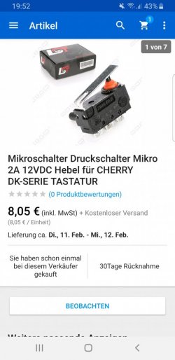

Es gibt auf eBay einen ähnlichen Schalter (8€),
Den hab ich mir bestellt.
Musste ein wenig löten und den Hebel des Schalters zurecht biegen,aber es hat funktioniert :) :-)
Ich brauche auch einen neuen Mikroschalter, da der Vorbesitzer gepfuscht hat und nun das blaue Kabel direkt am Mikroschalter abgebrochen ist.
Auf ebay habe ich den abgebildeten Mikroschalter nicht gefunden. Gibt es hier noch eine genauere Bezeichnung, wer war der Verkäufer?
