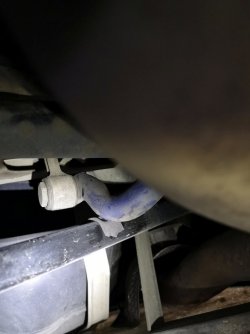

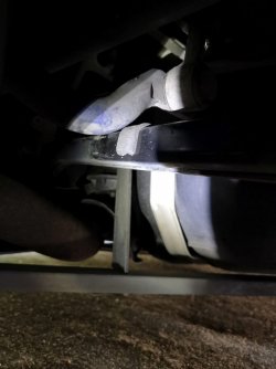

Ich hatte auch nach solchen Pendelstützen gesucht, da mein H&R-Stabi "Kontakt" mit dem unteren Querlenker aufgenommen hatte.
linke Seite
rechte Seite
Rechts war etwas mehr Platz zwischen Stabi und Querlenker.
Das aufgeklebte Schaumgummi diente nur zur besseren Darstellung auf den Fotos.
Ich habe den Umbau auf die M3-Pendelstützen aber verworfen und auf Eibach-Stabis umgebaut.
