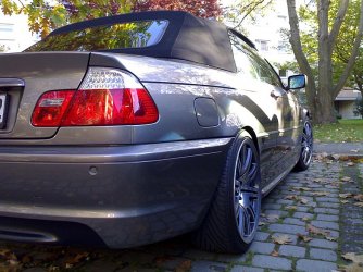

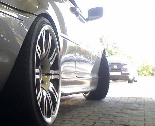

Diese Felgen Schimpfen sich BMW Styling 67, haben keinerlei freigabe und auch keinerlei Gutachten, ABE oder sonstiges.
Man darf diese laut BMW nur auf dem M3 e46 fahren aber auf den Bildern die du siehst, sind sie auf einem 320ci Cabrio und wurden and dem Tag noch eingetragen.
Deine Felgen werden dir auf jedenfall eingetragen wenn du dir ein Festigkeitsgutachten von München zuschicken lässt, dieses gibt es zu jeder BMW Felge.
Denn die oben genannte Dimension ist ohne Probleme auf dem E46 und auch auf dem Z4 Fahrbar.
Also ohne Spurplatten natürlich....
