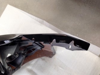

Ich hab meinem Z4 BJ 2004 eine neue Stoßstange gegönnt. Die Alte hatte nen kleinen Parkrempler und klemmte sich nicht mehr in die seitliche Aufnahme am Kotflügel. Ich meine hier mal gelesen zu haben, dass es mit diesen Aufnahme-Halterungen ein allgemeines Problem gab, ist da was dran? Oder kann ich einfach bei meinem BMW Händler eine neue rechte Aufnahme (Teilenummer: 51117165180) holen?

ich musste vor über einem Jahr auch eine neue Halterung anbringen und es war definitiv eine Nase zu viel dran.
Habe die abgefeilt und alles passte. Habe damals leider keine Fotos gemacht.
kh
Hi @PR4000, danke für den Tip! Weißt du noch ungefähr welche der "Nasen" das war? :D
Hat perfekt funktioniert, danke für die schnellen Antworten!
