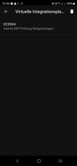

Hallo Hans, danke für die Antwort. Es gibt kein Format was ich nicht schon versucht hätte. Ex FAT unter windows und Mac, FAT32 und NTFS. Der fehler ist immer der gleiche. Heute nochmal versucht aber immer das selbe. Habe danach auch Fehler ausgelesen und dann sind da auch immer zwei Fehler drin, ich häng die mal mit ran. Ich werd wohl auf BMW warten müssen.
