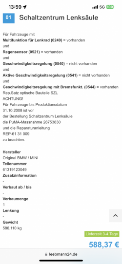

Nochwas an alle, ich habe mich mit der Teilesuche schon recht intensiv befasst und ich bin der Ansicht, dass die Anfangs vor Jahren hier im Thread getätigte Aussage, dass nicht zwischen beheiztem Lenkrad und ohne unterschieden wird, schlicht falsch ist. Laut Leebmann Teilekatalog gibt es die SZL in min. 4 Varianten, mit und ohne Heizung und da jeweils mit und ohne Regensensor.
Der Markt für gebrauchte ist hier recht klein und meine Variante mit beidem nicht zu bekommen.
In USA gibts was passendes, das selbst mit Versand und Zoll ein Schnäppchen wäre. Am Anfang wurde hier mal was von US - Version erzählt - gibts da Einschränkungen ? Die Teilenummern sind identisch mit den hiesigen und ich sehe da auch keine Grund, warum die nicht die gleichen sein sollten. Kann da jemand was zu sagen? Danke schonmal.
