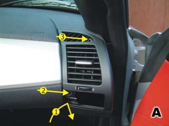

hier eine kurze Anleitung, wie man innerhalb von 5 Minuten die Dosenhalter einbaut. Exemplarisch sei hier die Beifahrerseite gezeigt, fahrerseitig muss man es sich halt spiegelverkehrt denken &:
Bild "A":
- Abdeckkappe unter Luftauslass entfernen, indem man wie durch Pfeil 1 beschrieben, mit einem Schraubendreher vorsichtig unter die Kappe sticht und diese dann in Richtung Kofferraum weghebelt.
- Schraube (Pfeil 2) herausschrauben.
- Abeckkappe auf Schraube (Pfeil 3) mit feinem Schraubendreher lösen und Schraube herausschrauben.
-> Nun die komplette Einheit vorsichtig herausziehen. Anschließend den Getränkehalter zur Montage vorbereiten, indem man seine Blende (mit dem Trinkglas-Symbol) in Richtung Krümmung abzieht.

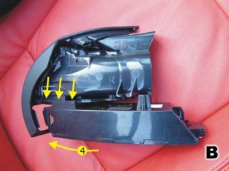

Bild "B":
- Getränkehalter mittels Führungsschiene (gekennzeichnet durch die drei gelben Pfeile) wie durch Pfeil 4 gekennzeichnet bis zum Anschlag schieben.

vielen Dank für die Anleitung. Ich habe gestern meine Getränkehalter eingebaut und die Anleitung mit den Bildern hat dabei sehr geholfen. Der Einbau hat wirklich keine 10 Minuten gedauert. Das schwierigste war, die Abdeckkappen auf den Schrauben unbeschädigt loszufriemeln.
Eine Bemerkung nur: Die Blenden konnte man bei meinen Gestränkehaltern nicht abziehen, vielleicht hat man die Konstruktion leicht verändert?! Die Montage war trotzdem kein Problem.
