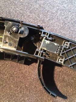

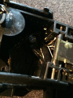

Ausgebaut und aufgemacht. Der Plastikarm ist am Ende gebrochen. Man kann ihn auch nicht kleben, weil genau da das Gewicht dran hängt. Denke so ne 0,3l Dose ist das Max - hab auch manchmal 0,5l Plastikflaschen reingestellt. Ist halt nicht für die Ewigkeit. Neu gekauft beim Freundlichen der "gnädigerweise" 10% gab, als ich fragte was das mit der Preiserhöhung soll. Womöglich weil ich n Mädel bin haha... ImageUploadedByzroadster.com1429952852.570894.jpgImageUploadedByzroadster.com1429952866.733008.jpg.
