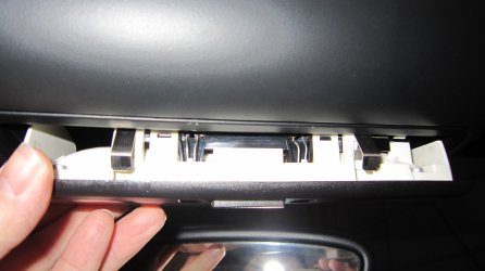

die ist mit zwei metallhaken geklippst. musst du z.B. mit einem großen flachen schraubenzieher ausklippsen. am besten zwei. einen im rechten bereich und einen im linken bereich richtung innenraum.
Ungefaehr so:

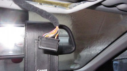

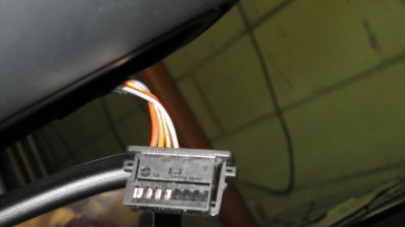

Habe gerade mal ein paar Fotos gemacht. Leider kann ich die "Leseleuchten" aus meinem E46 nicht im E85 verwenden. Der Stecker ist zwar der gleiche aber die Leseleuchten bekommen keinen Strom. Beim naeheren Hinschauen faellt auf, dass der E46 am Stecker ein Kabel mehr hat. GMRPFFF
hey cool,
danke!!!
Hast du es mit einem Schraubenzieher gemacht???
Ja, Hat auch ein paar Spuren hinterlassen. Sieht man aber nicht wirklich im eingebauten Zustand. Falls du was anderes langes flaches hast kannst du es ja damit versuchen ;-)
