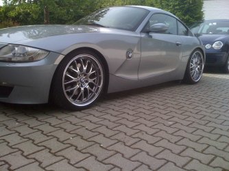

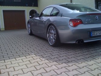

so hab mitm handy ein paar fotos gemacht...
hinten 255/ 30-19
vorne 225/35 -19
ich musste keine kante bördeln oder umlegen alles noch im rahmen der alltags(strassen)tauglichkeit...
gruss Marek
