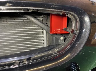

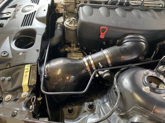

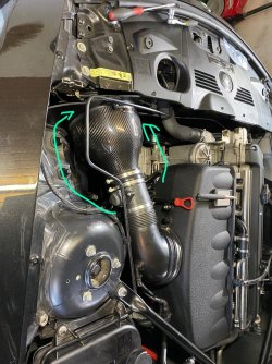

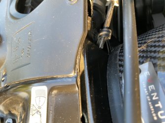

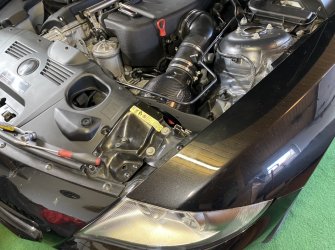

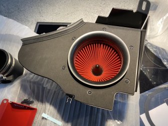

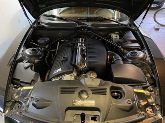

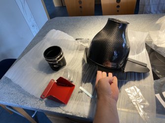

Es war heute so weit.
UPS kam nach über 3 Wochen Wartezeit mit dem Eventuri Kit um 17 Uhr an. Direkt zum Auto und das Kit eingebaut.
Verarbeitung ist gut... aber ganz perfekt passt es zugegeben auch nicht. Denn 1. klemmt man sich den Bowdenzug für die Motorhauebentriegelung etwas ein (ein Verlegen dessen ist nicht möglich) und außerdem muss das Winkel-Ansaugstück (direkt am Ansaugsammler) um ca. 15 Grad weiter nun trotz Ovalität nach unten gebogen werden, damit es passt. Die Materialien sind dagegen schon echt sehr sehr hochwertig.
Aber das ist erst einmal nebensächlich.
Schnell noch die entsprechenden Adaptionswerte gelöscht... und los ging es... warm fahren 10km, dann hin und wieder gemischt fahren um die Adaptionen voran zu treiben. Nach 65km dann ab zu der Autobahnstelle, wo ich auch die anderen Messungen gemacht habe.
Diesmal waren es 15 Grad Außentemp = letzte Mal 13 Grad
Sprit wie letzte Mal VPower
Tank ca. 15 % Restinhalt. (letzte Mal sogar etwas mehr im tank gehabt)
Nahezu kein Wind und zudem erneut wenn dann von der Seite kommend (sieht man dort an den Windmühlen). Da es die selbe Stelle war, gab es keine störenden Brücken oder Bäume und nahezu kein Gefälle.
3 Messungen habe ich gemacht. Die Beste lag bei 11,25 (korrigiert 11,36) und die anderen beiden bei 11,33 und 11,36 unkorrigiert.
Sprich, mal eben im Schnitt über 0,25 Sekunden (Serie vor wenigen Wochen immer 11,0x erreicht, einmal sogar 10,86 korrigiert) langsamer als Serie... und jaaa... diese merkt man natürlich nicht... aber deren 10-14 PS passen einfach nicht. Und ich sagte ja... ist die Leistung am Ende geringer, geht das Kit wieder zurück,... egal wie es klingt.
Hatte extra sogar noch gefragt wie es sich mit dem Schmickler-Standardmapping verträgt: Antwort: "Sehr gut... würden dann zwar nicht mehr zwingend die 14 PS mehr bei rauskommen, aber auf jeden Fall mehr Leistung". :D
Resultat und Ende vom Lied:
Direkt nach Hause und das Dinge quasi 2h später wieder ausgebaut und bereits fertig verpackt. Geht morgen wieder zurück 😄😄😄
Bei aller Liebe aber 899 Euro für weniger Leistung... nicht meins.
Kurz noch zum Sound:
Gefühlt ist der Motorsound von der Klangart usw genau gleich wie Serie, nur dass das Kit es ab frühestens 2500 (Eher so ab 3000) Umdrehungen ca so um die 10 bis max. 15 Prozent (eigene Wahrnehmung) lauter macht.
Also gekickt hat mich das nicht in Anbetracht des Preises. Es klang gut... aber gegenüber Serie ehrlich gesagt nicht soo viel anders.. ich glaube sogar dass ich nach 2 Wochen damit fahren nicht mal mehr sagen hätte können, was nun wie genau anders klingt...
Sehr störend kam dann aber hinzu (und das war mit der Hautgrund für meine Enttäuschung) dass es in einem Drehzahlbereich von ca. 4500 bis 5500 extrem unangenehm im Innenraum dröhnte... einige mögen dies ggf mögen... aber ich fand das einfach nur super störend... zumal das nach den 5500 Umdrehungen auch wieder abflachte und dann kamen die normalen 10-15% Lautstärke gegenüber Serie hinzu.
Tja... nun bin ich schlauer und um 825 Euro auch wieder reicher 😅

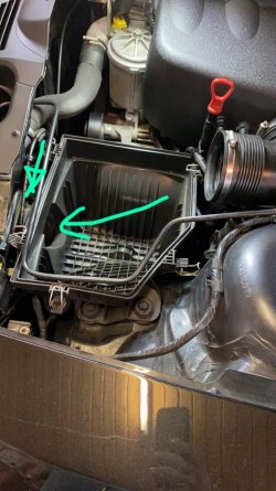

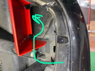

Der alte Spruch "Never change a running system" scheint sich offenbar gerade bei Fahrzeugen auf höchstem Niveau wieder bestätigt zu haben. Hoffentlich nehmen sie die Brotdose anstandslos zurück.
Ja. das ist einfach so. Ich hatte das auch ja schon teilweise so in etwa erwartet. Vor allem nach dem JP-Video. Dann wiederum lass ich hier von den angeblich zwei oder drei Leuten, die damit auf dem Prüfstand bis zu 18PS mehr haben sollten. Aber zumindest in meinem Fall passt das überhaupt nicht. Vielleicht war deren Prüfstände mit weitaus mehr Luft versorgt worden als es in der Realität der Fall wäre oder sie hatten die Haube auf oder oder...
Und dennoch konnte ich es nicht lassen, da mal meine Erfahrungen zu sammeln. Und irgendwie bin ich froh dass das Kit nicht mehr Leistung bringt... weil ich eben einfach bis aufs Fahrwerk auf orig. stehe.
Und eben auch die Filterleistung der Papierluftfilter zu schätzen weiss. Da muss man sich keine Sorgen um das ölen der kits machen, keine Sorgen um den Luftmassenmesser usw... Dafür gibt es alle paar tausend Kilometer für 22 Euro einen neuen Filter und fertig.
Was definitiv negative Auswirkungen beim Eventuri haben wird ist der NICHT-Direkte Ansaugweg von der Front bis zum Luftfilter des Kits... das saugt trotz Abschirmblech die ganze warme Motorluft mit an. Auch die aus der Niere, aber eben nicht nur, da es offen ist.
Der Serienluftfilter hingegen kann Ausschließlich durch eine Abdichtung nur die Luft direkt aus der linken Niere ziehen.
Bei @Janno hatte ich als Beifahrer mal die Daten vergangenes Wochenende gemessen. Er hat ja auch das EventuriKit verbaut. Sobald man nur noch leicht gerollt hatte, stieg die Ansauglufttemp auf teilweise über 48 Grad (außentemp. war ca. 17 Grad). Als wir dann mit mehr als 60 km/h gefahren sind fiel die Temp auf 28-29 Grad... also immer noch recht warm dafür das es draußen "nur" 17 Grad waren.
EDIT: Habe soeben die Bestätigung bekommen, dass ich das Kit ohne Probleme wieder zurücksenden kann.
