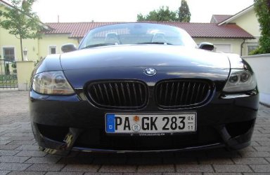

habe da mal wieder eine Frage an euch ,also ich habe bis jetzt die normale Front mit Nebelscheinwerfern an meinem Z4 nun habe ich eine Z4 M Front bekommen die ich auch verbauen möchte, nun meine Frage wenn ich die Nebellampen demontiere und die Kabelenden richtig gegen Nässe isoliere bekomme ich dann eine Fehlermeldung der Elektronik weil die Nebellampen demontiert sind ?

Habe selbst den Umbau getätigt! Wenn du die Kabel für die Nebelscheinwerfer abziehst gibt es keine Fehlermeldung! Und das ist eine Tatsache.Du solltest die Leitungen gut isolieren damit sie vor Nässe geschützt sind.#
Mfg Guido
