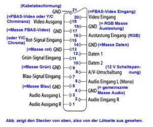

aber mal eine andere Frage, es gibt doch auch Scart Adapter, also von Chinch auf Scart und bei Scart gibt es doch auch RGB Anschlüsse, also könnte ich mir doch die entsprechenden Anschlüsse auch von da holen oder???

Naja, sooo einfach ist es nicht q:
Der typische Scart-Adapter fuehrt lediglich die eingespeisten Signale an den richtigen Pin weiter. Wenn du bspw. mit einem Composite-Signal (Cinch) daherkommst, wird dieses einfach nur auf die Pins 20/18 gelegt.
Der Stecker sieht nur eine prinzipielle Moeglichkeit vor, sowohl RGB- als auch auch S-Video- (Y/C) oder Composite (FBAS) -Signale zu uebertragen, aber wo keine Einspeisung, da keine Versorgung.
Aber vielleicht hat dein DVD-Player ja auch einen Scart-Ausgang, der demnentsprechend beschaltet ist?
