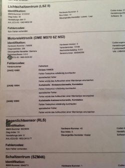

ja, ich poste hier später meinen Fehlerspeicherausdruck...dann kannst Du es vergleichen. am Anfang vom Video stehen auch die Fehlercodes und was von "jammed"....also blockiert oder schwergängig. Hier ein video vom tausch :

Ja das wär nett! Dann vergleich ich das und bestellt das Teil.... und ja, die Fehlercodes aus dem Video decken sich mit dem was ich sehe!
EDIT: Ich denke, ich brauche dieses hier http://de.bmwfans.info/parts-catalog/11367585425/ und Dichtungen dazu - http://de.bmwfans.info/parts-catalog/11367548459/ - passt das so?
So sah es bei mir aus...hatte aber noch einen Ausdruck mit dem "Klemmen", den finde ich grad nicht. Bei mir ist noch das Ventil auf der Auslassseite betroffen gewesen.
