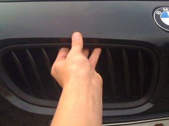

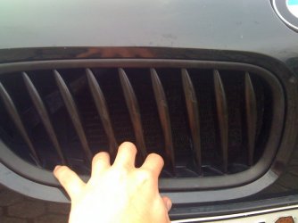

:t:t:t
Das Herausziehen klappt wunderbar, wie es oben bereits beschrieben wurde. Eigentlich erschreckend ;-)
