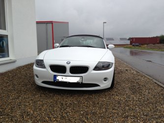

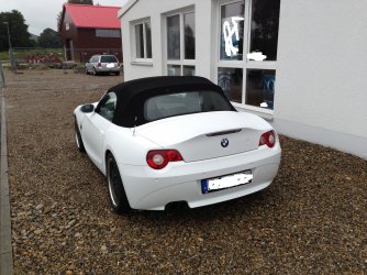

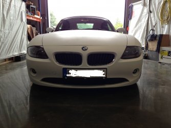

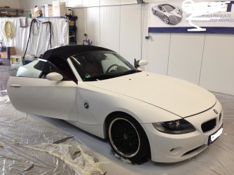

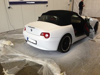

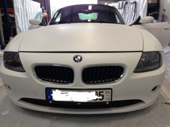

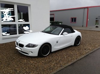

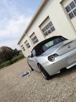

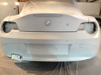

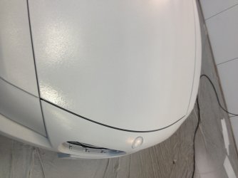

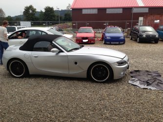

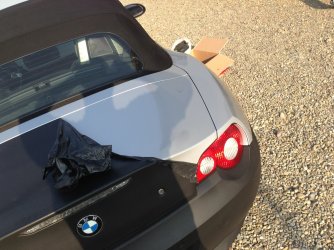

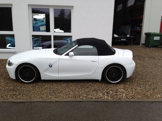

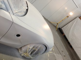

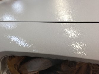

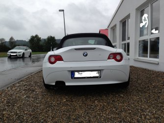

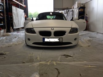

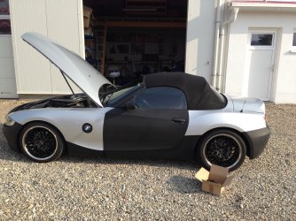

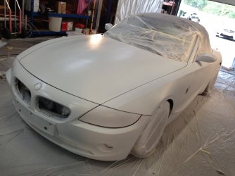

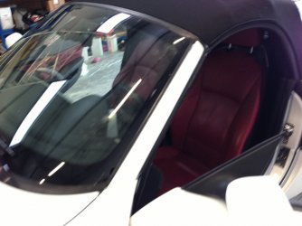

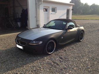

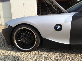

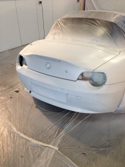

Von PlastiDip Schwarz auf UrZustand Silber zu PlastiDip Weiss :-)
Arbeitszeit: ca. 18 std
Freu mich über Feedback :-)
Offene Fragen:
Verarbeitung: 15 L Farbe insgesamt angeschmischt ( Erfahrung aus Projekt Black Z 2012 7L )
Coats: ca 10 - 12 allerdings sehr feine ( Erfahrung aus Projekt Black Z 2012 5 - 6 )
Erfahrungen: Waschstraße kein Problem, Dreck Staub kein Problem -> Benzin größtes Problem, paar Tropfen und Zeug löst sich auf. Das Zeug ist bis auf dieses Manko der Hammer incl. Steinschlagschutz
Direkte Sonneneinstrahlung kein Problem. Winter kann ich nicht sagen da Saison nur.
Farbe: Original Performix PlastiDip US
Kosten: mit allem ohne Arbeitszeit versteht sich ca. 500 € ( incl. Klebefolien, Behälter, etc.)
