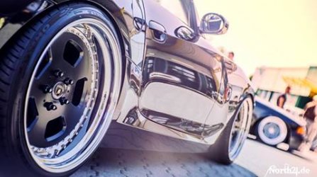

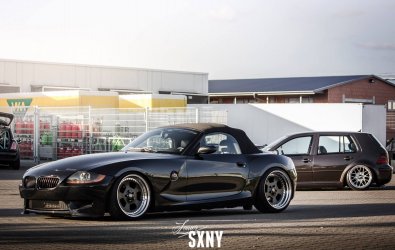

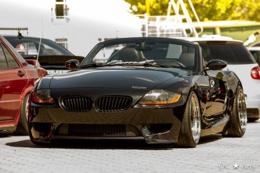

nach langer Abstinenz nähert sich mein Z4 Projekt nun endlich der Vollendung.

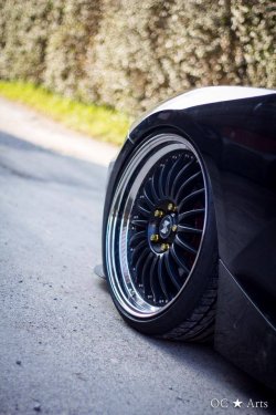

Viel Arbeit, Kopfzerbrechen, Geld und know how waren nötig und nun steht mein Wagen auf satten 9 und 11x19 Felgen mit 3 und 4 Zoll Betten in Radinox von SCC und CM5 Mittelteilen ET0 und ET10, 6cm verbreiterter Karosserie in Blech und einem Lowtec Mega-low 9.2R Fahrwerk welches angefertigt wurde für maximale Tiefe.
Dazu die Vorderachse auf exzentrische E36 M3 Domlager Seitenverkehrt umgebaut und die Hinterachse mit E46 Camber-Arms verstellbar umgerüstet.
5 Grad negativ vorne und 7 Grad negativ hinten.
Dazu M front vorne und der Rest vom Aero-Paket.
Ausserdem noch so Kleinkram wie Achsnaben umgerüstet auf D1-Spec Lugnuts, Lamborghini Felgendeckel, M-Lenkrad in Klavierlack, M3 DKG Schaltknauf und, und, und
Gefällt sicher nicht jedem, aber ich hab jetzt meinen Traum Z4.

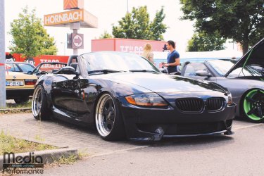

Doch! M sitze gehören zu meinem traum! Deshalb findest du meinen request für solche auch in der Suche hier. Xenon ist firlefanz............Der Z4 neben mir wurde aus show-zwecken auf dem treffen runtergedreht und ist so nur sehr bedingt fahrbar. mein fahrzeug kann auch tiefer, wurde erst mal wieder 3 cm hochgedreht.....so wars vorher:7551_433071886827493_925973285_n.jpg
wer nur annähernd ahnung hat von freigängigkeit, lenkeinschlag, sturz und nachlauf der wird feststellen das solche tiefen beim Z4 mit erheblichem aufwand verbunden sind.

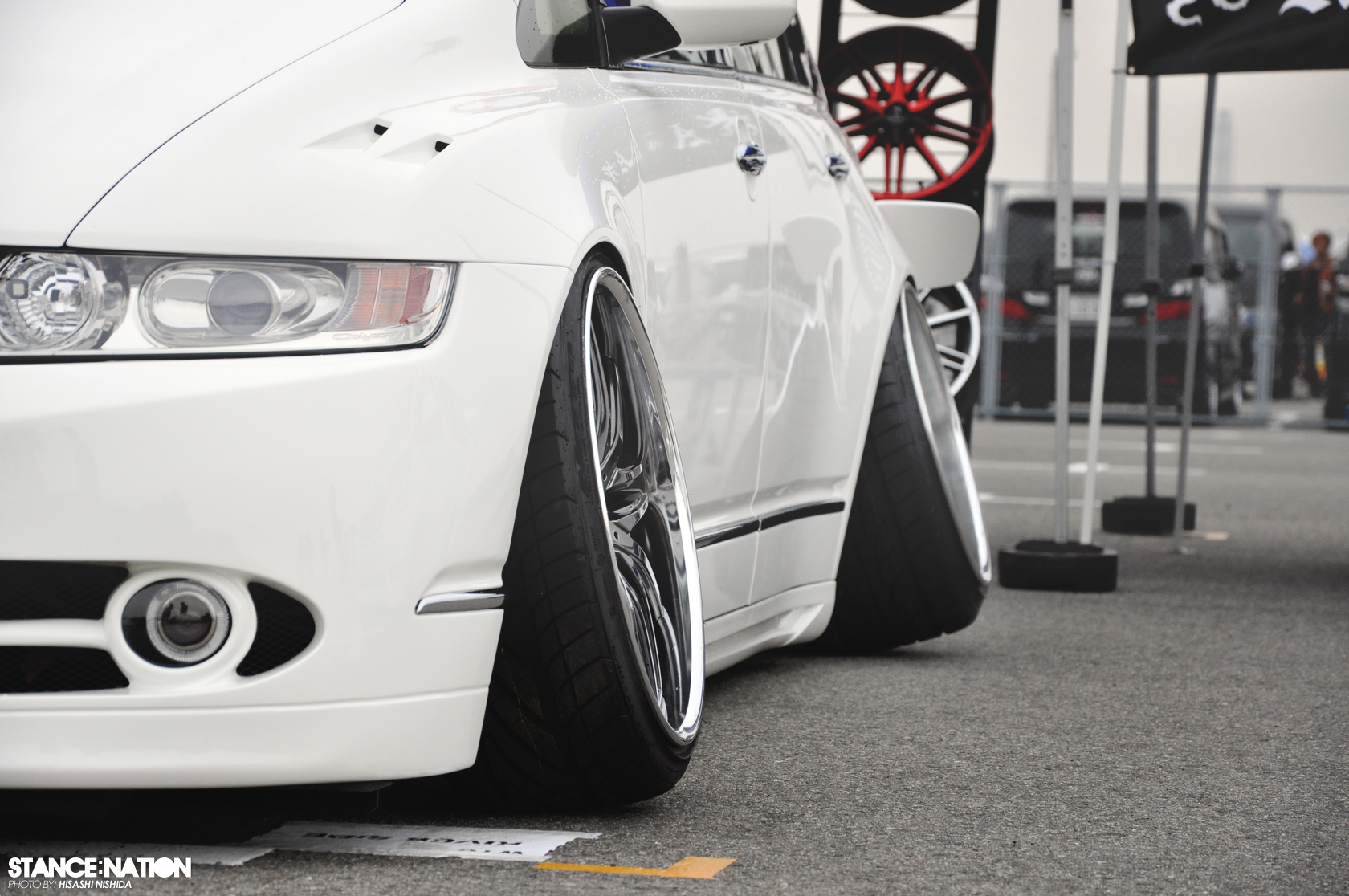

verschließt sich mir vollkommen dieser 'trend'. aber besonders die japaner stehen ja auf diese achsenbruch-optik.
und im vergleich zu beispielsweise den folgenden, ist der o.g. zetti allerdings auch nur halb gehbehindert..............
also........... weitermachen! da geht noch einiges
:roflmao: :roflmao: :roflmao: :roflmao: :roflmao: :roflmao: :roflmao: :roflmao: :roflmao:
