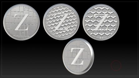

Anbei mal noch ein Bild, wie ich mir das so in etwa mit der Logo-Platte vorstelle....

Zumindest beim "Z" würde ich es schöner finden, das Design des Z am Heck zu übernehmen ... (nur meine Meinung)
Oben mitte und oben rechts kämen beim Deutschen Imkerbund sicher gut an :whistle:
