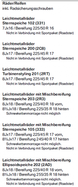

Wenn ich die EG-Übereinstimmungserklärung richtig lese, kann ich auch 225/45 R17 fahren.
Lese ich ferner richtig, dass ich, wenn ich 18 Zoll fahren möchte, dies nur mit Mischbereifung (225/40 R18 und 255/35 R18) zulässig ist?

in meiner meiner EG Übereinstimmungserklärung sind folgende Rad/Reifen Kombinationen aufgeführt:
Vorne und hinten225/50R16 92V auf 7Jx16 ET 47
Vorne und hinten 225/45 R17 91W auf 8Jx17 ET 47
Vorne 225/45R17 91W auf 8Jx17 ET47
Hinten 245/40R17 91W auf 8 1/2 x17 ET50
Vorne 225/40R18 88W auf 8x18 ET47
Hinten 255/35R18 90W auf 8 1/2x18 ET 50
Vorne und hinten 205/55R16 91Q M+s auf 7jx16 ET47
Ich lese das so das in 18 Zoll nur die Mischbereifung zugelassen ist (ohne Eintragung mit Originalen Z4 Felgen)

Die EG Typengenehmigung gilt für BMW Serienfelgen für den Z4 E85.
Auf andere Maße kann man entweder mit einer Einzelabnahme gehen oder wenn man Drittanbieter Felgen nimmt, wo entsprechend die Kombination 18 Zoll Gleichbereifung rundum im Gutachten aufgeführt ist. Und hier gibt es einige Felgen auf dem Markt, welche dies erlauben.
Viele (inkl. mir) fahren auf dem Z4 E85 Gleichbereifung (225/40 rundum) mit 18 Zoll.

Wie oben schon von einigen erwähnt ist Gleichbereifung auf 18Zoll zulässig, wenn der Hersteller eine ABE oder ECE für die Felgen-/Reifenkombination hat. Die Einschränkung aus der COC, dass mit 18Zoll NUR Mischbereifung gefahren werden darf gilt nur für die Original BMW-Felgen (Rücksprache bei BMW).
