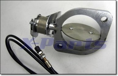

Hab mich persönlich falsch ausgedrückt. Ich möchte das Verbindungsrohr vom SG zur Spritzwand neu konstruieren MIT Klappensteuerung.
Die Klappe sitzt im Rohr und kann geöffnet oder geschlossen werden = Sound laut oder leise. Das Rohr ist/ wird natürlich nicht zum Motorraum hin geöffnet, daß ist in der Tat Quatsch, gebe Dir da völlig Recht. Die Klappe auf dem Bild ist nur symbolisch und viel zu massiv/ schwer....so etwas in 40mm und Kunststoff mit Servoantrieb....und die Klappe dann ins Rohr integriert.
