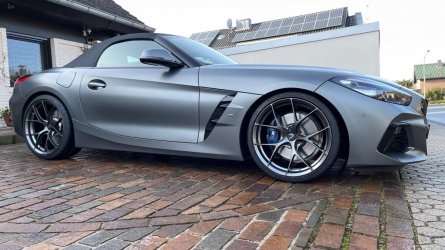

Bin neu im Thema und sah am Samstag in HH bei einem Treffen das nachfolgende Fahrzeu"ch":
Hat jemand Tipps hinsichtlich der Felgengrösse bzw Tieferlegung (Hersteller, Grösse wahrscheinlich 20") und der Legalisierung/Eintragung dergleichen?
Hinsichtlich des Fahrwerks scheint mir die Tieferlegung allerdings grenzwertig. Zu Recht?

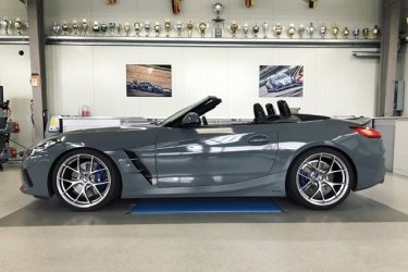

Ergänzung

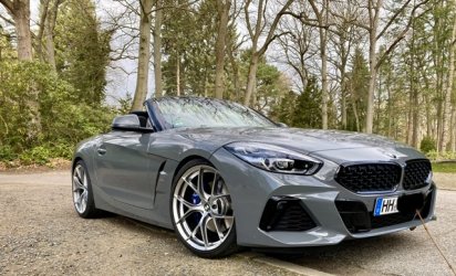

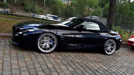

D29EC0FA-228F-4AE1-9017-75D802B0C6E6.jpegMoin Julius,
das sind die 20“ Schmickler Felgen, die ich auch drauf habe.
9J X 20 ET 25 auf 265/30
10J X 20 ET 28 auf 285/30
Die Felgen haben eine ABE und brauchen auch keine Spurplatten.
Mein Fahrzeug hat zudem eine dezente Tieferlegung mit Schmickler Federn (und Stabis).
PS: Der Schwatte aus Hamburg müsste @SPM79 (Sascha) sein :) :-)
