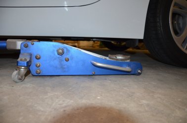

Hier mein Aluminium Rangierwagenheber, lässt sich unter den E89 fahren und erreicht eine
Lifthöhe um Unterstellböcke unter die seitlichen Aufnahmepunkte zu setzen.
Das Teil heisst:
Cartrend 50108 Rangierwagenheber 1,5 Tonnen
Vorne hat der E89 einen Wagenheber-Aufnahmepunkt. Hierbei handelt es sich um einen
quadratischen Kunststoffblock, ca. 90cm hinter der Frontschürze.
Da der vordere Punkt recht weit hinten liegt, benötigt man einen flachen Wagenheber mit
langem Hebel. ( z.b. den oben genannten) Die handelsüblichen Geräte sind ungeeignet
um den Wagen an diesem Punkt anzuheben.
