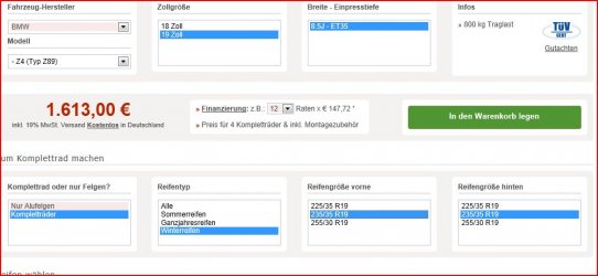

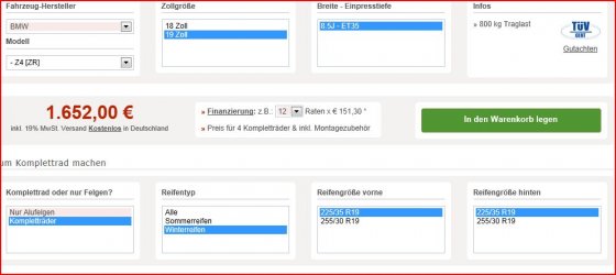

Ich bin sehr verwirrt, weil beim Z89 werden Kompletträder mit den Reifendimensionen 235/35 R19 angeboten und beim ZR nicht -> siehe Anhang.
In den ZR Modellen ist zusätzlich der Rentnermodus "R" verfügbar anstatt Sport+ :-)))
Gruss Steve
Hey,
also die Reifendimensionen 235/35 R19 sind im allgemeinen auch für den ZR zugelassen -> ist ein Anzeigefehler auf deren Website(Telefonat mit einem Mitarbeiter).
