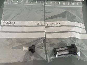

So, Dichtung und Pumpe von Hella habe ich bei Amazon gefunden. Werde einfach beides wechseln. Ist ja keine Weltinvestition.
Die Pumpe von Hella kostet 13 Euro. Mal schauen wie lange sie hält.
Das der Tank undicht ist an der Stelle ist sehr unwahrscheinlich oder?
Hast du mal noch Teilenummern für die Hella Teile? Danke.
Genau das ist die Richtige.
Gibts bei Leebmann oder halt bei Amz. Glaube 19 und ca.13 Euro.
