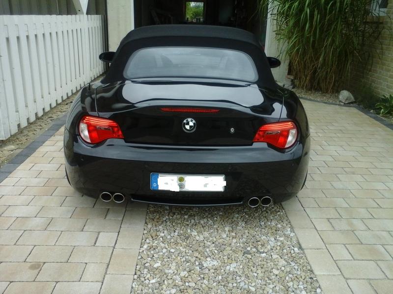

Jedenfalls habe ich meinen Schritt damals nicht bereut(war ohnehin fällig bei der M-Heckstoßstange) anbei ein Foto:
Ich kann nur aus Erfahrung sprechen:
Eisenmann liegt bei 1300,-, Stüber bei 1500,- inkl. Montage, hol dir einen Schmiedmann für 630€ inkl. Versand(Eintragungsfrei), wird im selben Werk gefertigt wie Eisenmann(im Auftrag).
Hatte davor eine Eisenmann 2x76 tüv version und diese klingt sehr identisch, bin super zufrieden,super tolle Optik wie du siehst, seit nem 1/2jahr drunter, immer wieder!!!
Hoffe konnte helfen.
Daniel

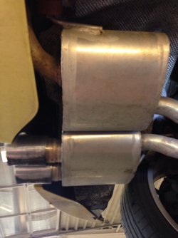

Habe genau diesen Umbau hinter mir.
http://www.zroadster.com/forum/index.php?threads/z4-3-0i-m-serienauspuff.100171/reply&quote=1889538
http://www.schmiedmann.de/Zer_Reihe/Z4_E85/styling/leistungssteigerung/seite7.htm#1939070
die für 608,-€ ( 2.2,2.5,3.0i) + Nachnahme liegst du bei 630,-€ was mehr als ein "Schnapper" ist.
Artikel im Bestand am Hauptlager. Menge: 1,00 Stück
beeil dich :D sonst muss man nämlich einen ganzen Monat warten da sie erst auf Bestellung produziert werden. so wartest du nur 4-5Tage bis Sie da ist (aus Erfahrung)
