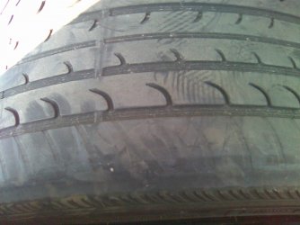

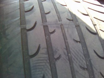

Hallo Martin,
habe meinen gestern 8mm höher gelegt mit neuen Reifen, das Bild zeigt hinten rechts, innen fast glatt in der Mitte bis auf die Mindestprofiltiefe und außen wie neu.....naja fast :d
Vogesen lassen grüßen :d und die SellaRonda hat ihr übriges getan :b

Hallo Christian,
bei mir ist der Unterschied mindestens genauso stark, wenn nicht sogar noch mehr!
Ich mache dann auch mal ein Foto, wenn sie runter kommen.
