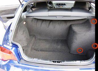

hier die Ansicht M- Kofferraum:
Die 3 rot markierten Schrauben um 90 Grad drehen (egal welche Richtung) und dann entfernen, Teppich-Abdeckung abziehen etc. pp.
Gruß Greg

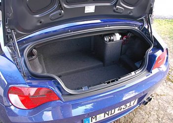

Ähm, so siehts bei mir überhaupt nicht aus. Ich habe diesen großen Klotz von Teppichverkleidung garnicht, sondern eine schlanke, eckige, auf der Bordwerkzeug und Kompressor sichtbar verstaut sind....Es muss einen Unterschied zwischen Coupe und Roadster geben?
Vielleicht jemand anderes mit nem Bild eines Roadster-Kofferraums?
AW: Z4M Roadster - Batterie ausbauen
Genau! Hab das Bordwerkzeug rausgenommen und den ganzen Kram oberhalb der Verkleidung (also Kompressor)....dann sehe ich darauf drei Muttern, die ich zum Spaß mit dem kleinen Maulschlüssel ausm Bordwerkzeug rausgedreht habe. Gebracht hat es nichts.
Einen anderen Ansatz habe ich nicht. Zumindest wackelt das ganze ein wenig. :-)

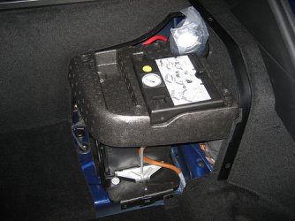

Ciao zusammen,
sorry, dass ich den alten Threat hochhole. Aber ich habe gestern begonnen in meinem M-Roadster die Batterie auszubauen, weil ich ich sie laden wollte.
Lösung, die leider nicht im Handbuch zu finden ist: Man muss die drei Muttern oben auf dem Abdeckkasten (nachdem man das Reifenflickzeug entfernt hat) lösen und dann die drei Schrauben/Stifte im Teppichteil unten lösen (einmal in Richtung Kofferraumöffnung und zweimal links) und samt den Plastikteilen rausziehen. Dann kann man den Kasten nach oben abnehmen. Eventuell hilft es, den Verdekckasten einzufahren, damit mehr Platz zum Arbeiten ist.
