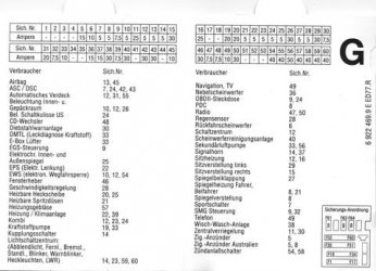

Eine ist vor dem Anlass-Schalter (Zündschloss), Licht, Wegfahrsperre, Gebläse, Sekundärluftpumpe ...
MfG Gerhard
Ich hab auch noch eine Skizze vom E85 BMW AG. Weiß aber nicht, ob sich das noch mal geändert hat (VFL, FL, M).
Die Sicherungen 1 bis 51 sind in 3 Reihen, also 1 - 17, 18 - 34 und 35 - 51 (sind nicht alle belegt)..
Und dahinter in Reihe 4 sind 40 A-Sicherungen 52 - 60, wovon nur 54 - 60 belegt sind. Da sind die oben genannten abgesichert.
MfG Gerhard
Nachtrag: sehe jetzt gerade, dass das praktisch nicht zu lesen ist. Schicke dir beides per PN. Hoffentlich kommst da besser an.
