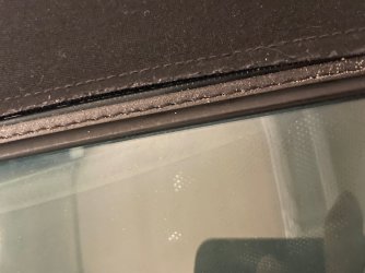

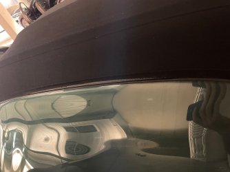

Am selben Tag ist mir beim Schließen des Verdecks aufgefallen, dass sich die Klebenaht an der Scheibenoberkante gelöst hat und der Stoff auch aus dem Keder draußen ist.
Nach Begutachtung bei einem Verdeckspezialisten in München (AIM München GmbH: Herzlich willkommen bei AIM München - Ihrer freundlichen Sattlerei in München) bleiben nur 2 Optionen:
1. Heckscheibe tauschen. Diese kostet selbst mit meinem MA-Rabatt 1.000 Euro + "Einbau".
2. Ein komplett neues Verdeck würde mich 4.300 € kosten.
Aufgrund des teuren Heckfensters und des Alters des Verdecks tendiere ich dazu in den sauren Apfel zu beißen und meinem Z8 ein komplett neues Verdeck zu spendieren. Was sind eure Meinungen dazu?

Mir hat ein Sattlermeister abgeraten bei so alten Verdecken nur die Scheibe zu tauschen.
Die Originalscheibe passt, alters- und witterungsbedingt nicht mehr genau in das Verdeck. Dadurch steht das alles gleich wieder unter Spannung und die Probleme fangen in ein paar Jahren wieder an.
Alternativ kann man auch Nicht-BMW Verdecke (Nachbauten) einsetzen, was evtl. die Kosten noch etwas drücken könnte und nur vom Profi als Nicht-BMW zu erkennen ist.

Vielen Dank für den Hinweis. Ich werde mir ein neues Verdeck gönnen. Da ich auf Originalität wert lege, werde ich da keine Kompromisse eingehen, weil man so ein Verdeck selten ein zweites Mal kauft…wobei ich mal einen silbernen Z8 mit rotem Verdeck gesehen habe und irgendwie hatte das was…
