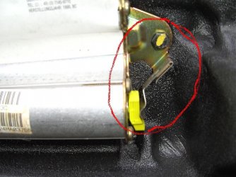

ich hab nur angst wegen dem airbag :-( am liebsten würde ich dne airbag dran lassen.
mal sehen.....
batterie abklemmen, 15-20 minuten warten, dann airbag abstecken und gut. solange er ab ist, aber die batterie bitte nicht anklemmen, kann sein dass sonst nen fehler in den speicher bekommst und airbagfehler muss der freundliche löschen :a

achso so einfach? weil ich hab da schrauben gesehen und eine klammer die wie ein kontakt wirkt.
ich hab bei mir ja keinen seitenairbag, aber die klammer sieht für mich wohl eher wie ne sicherung bzw. verriegelung für den airbagstecker aus.
wie gesagt, wenn die batterie abgeklemmt wird, den steuergeräten bisschen zeit zur entladung gegeben wird und die batterie nicht angeklemmt wird, solange der stecker ab ist, kann nichts passieren :M
